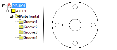

En este ejemplo, la carpeta Groove:1 contiene el acanalado superior e incluye matrices para crear los demás. La modificación de un acanalado se reflejará en todos ellos, ya que las carpetas son asociativas.
En este ejemplo, la carpeta Profile:1 contiene el perfil de rueda superior. Otro ejemplar de esta carpeta es Profile:2, que se ha creado utilizando la simetría a partir de Profile:1 Al cambiar un perfil automáticamente se actualiza el otro.
