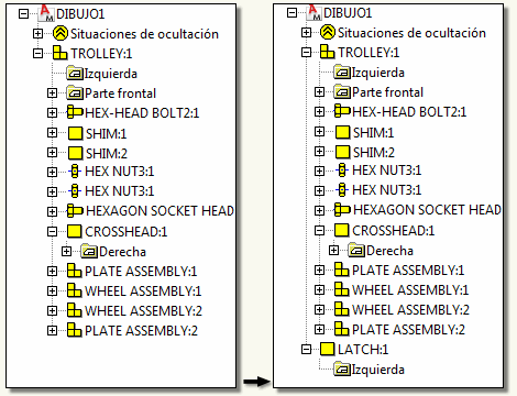

Al hacer clic con el botón derecho del ratón en el navegador para crear un nuevo componente sin seleccionar un nodo de componente existente, el nuevo nodo de componente se añade en el nivel superior del árbol del navegador.
En el ejemplo siguiente, la pieza LATCH se anida directamente bajo el nodo raíz.
Al pulsar con el botón derecho del ratón en un nodo de componente o en una carpeta del nodo y crear un componente nuevo mediante el menú contextual, dicho componente nuevo se anida bajo el componente seleccionado.
En el ejemplo siguiente, se ha hecho clic con el botón derecho en el nodo de componente SIDE PLATE DOUBLE y se ha utilizado el menú contextual para crear la pieza nueva LATCH. Como resultado, LATCH se anida bajo SIDE PLATE DOUBLE y SIDE PLATE DOUBLE se eleva a un ensamblaje.
