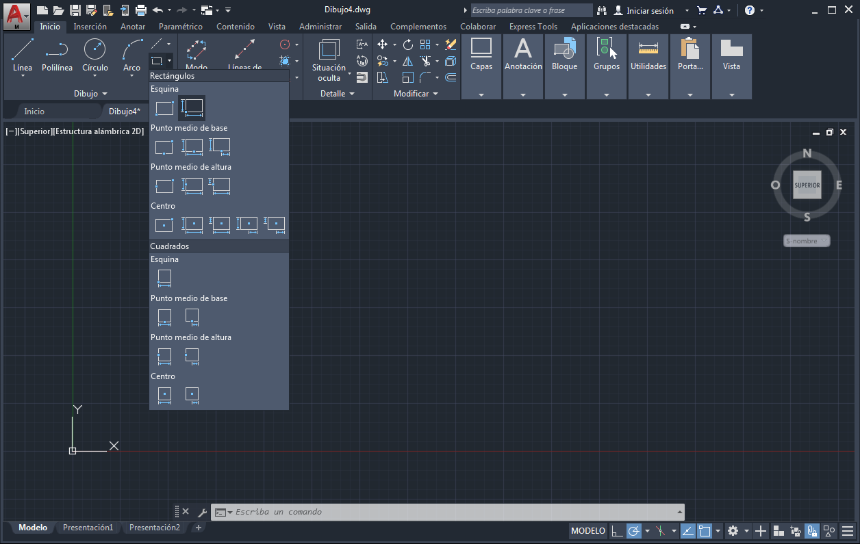

Acerca de las mejoras en las herramientas de creación de rectángulos (Conjunto de herramientas AutoCAD Mechanical)
Los comandos de creación de rectángulo que se accedían mediante el cuadro de diálogo Rectángulos están ahora disponibles directamente desde la cinta de opciones.
Estos comandos ahora muestran una vista preliminar para facilitar la inserción de los rectángulos en el área de dibujo. También se han mejorado los comandos para admitir la entrada de cotas para que resulte más fácil especificar de forma precisa la base y la altura.
