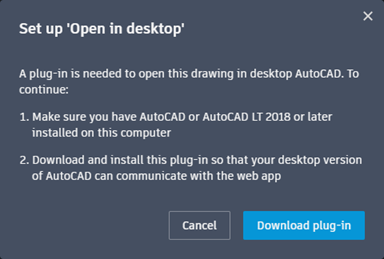

Para utilizar Abrir en el escritorio, primero debe instalar un módulo de extensión de AutoCAD.
  1. En la aplicación web de AutoCAD, haga clic en Abrir en el escritorio. Si el módulo de extensión no está instalado todavía, se le pedirá que lo descargue.
  2. Haga clic en Descargar módulo de extensión.
  3. Vaya a la ubicación de la carpeta del archivo y haga doble clic en el archivo para instalarlo.
