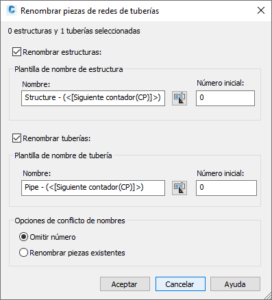

Cuando se crean piezas de la red de tuberías, se les asignan automáticamente nombres y números. Si el proceso de asignación por defecto de nombre y número no proporciona los resultados deseados (los propios números o la orientación de la numeración), puede utilizar el comando Renombrar piezas de red para cambiar automáticamente el nombre y, opcionalmente, volver a numerar una serie de tuberías y estructuras. Seleccione una serie lineal de tuberías y estructuras conectadas y cambie automáticamente su nombre para administrar la red con mayor facilidad. Si utiliza este comando, no tendrá que localizar y cambiar el nombre de cada componente de forma manual.
Para cambiar el nombre de piezas de la red de tuberías
Renombrar piezasPuede seleccionar el cambio de nombre y numeración sólo para tuberías, sólo para estructuras o para ambas.
Figura 5: cuadro de diálogo para cambiar el nombre de tuberías y estructuras
