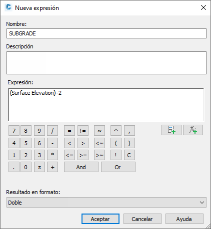

Expresión de elevación de punto
Los estilos de etiqueta permiten crear y asignar nombre a expresiones matemáticas basadas en los componentes de los objetos que etiquetan. Por ejemplo, se puede crear una expresión para las elevaciones de punto en una superficie que reste un valor determinado de la elevación de superficie real. Esta expresión se podría denominar CAPABASE y su composición podría ser: {Elevación de superficie}-2, donde Elevación de superficie es un componente, o una propiedad guardada, de la superficie.
Una vez creada, esta expresión se puede utilizar como componente de estilos de etiqueta y estilos de tabla. Basta con crear un estilo de etiqueta de superficie de elevación de punto que utilice la expresión CAPABASE. Utilice el cuadro de diálogo Nueva expresión, tal como se muestra en la figura 10.
Figura 10: expresión de estilo de etiqueta de superficie
