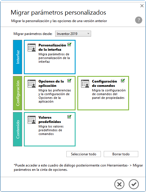

Si ha instalado previamente una versión anterior de Inventor (a partir de Inventor 2018), el cuadro de diálogo Migrar parámetros personalizados aparece al iniciar Inventor.
Compruebe las opciones para migrar sus preferencias de Opciones de la aplicación y las configuraciones de personalización a la versión nueva y, a continuación, haga clic en Aceptar.
Consejo: Pulse Seleccionar todo o Deseleccionar todo para gestionar sus elecciones.
Si cierra el cuadro de diálogo sin realizar la migración, podrá migrar la configuración posteriormente mediante las siguientes acciones:
  1. En la ficha Herramientas de la cinta de opciones, en el panel Opciones, haga clic en Migrar configuración .
  2. Seleccione las personalizaciones de la interfaz que desee migrar:
    • Cinta de opciones
    • Teclado
    • Menú de comandos frecuentes
    • Configuración del aspecto del navegador
    • Configuración de la barra de herramientas pequeña
  3. Seleccione la configuración:
    • Opciones de la aplicación para migrar las preferencias de aspecto, comportamientos, ubicaciones de archivos y otros parámetros.
    • Configuración de comandos para migrar las opciones de Configuración avanzada del panel de propiedades, el valor de No hay ningún valor predefinido y la configuración de El último usado.
  4. Seleccione contenido:
    • Valores predefinidos para migrar los valores predefinidos personalizados de operación de pieza para comandos basados en el panel de propiedades tales como: Agujero, Extruir, Revolución, Barrido, Rosca y comandos del Generador de estructuras como, por ejemplo, Insertar remate, Bisel, Muesca y Alargar/Acortar. También están almacenados los valores predefinidos de símbolo de dibujo para Relleno de final, Símbolos de soldadura, Acabado superficial y Rectángulos de tolerancia.
  5. Haga clic en Aceptar para migrar las configuraciones o en Cancelar para omitir la migración.
Reinicie Inventor tras la migración para utilizar la nueva configuración.
