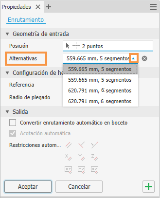

Procedimiento para cambiar a soluciones de enrutamiento automático alternativas
Cuando se haya definido la geometría terminal para crear una región de enrutamiento automático, pueden calcularse varias soluciones según el número y la longitud de los segmentos. Para mostrar las alternativas disponibles durante la creación de enrutamientos, haga clic en la flecha desplegable Alternativas.
Nota: También puede utilizar el comando Seleccionar otro para recorrer todas las soluciones disponibles.
Active el enrutamiento.
Pulse con el botón derecho del ratón el nodo del navegador Enrutamiento automático o un segmento de enrutamiento automático en la ventana gráfica y, a continuación, seleccione Alternar solución de enrutamiento.
Utilice el comando Seleccionar otro para acceder a la solución deseada y pulse el área verde para definir la selección.
Pulse con el botón derecho del ratón la ventana gráfica y seleccione Terminar edición.
