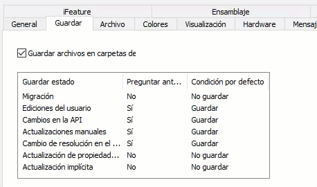

ficha Guardar
Si cierra un archivo sin guardar los cambios realizados, por defecto, un mensaje le preguntará si desea guardar los cambios antes de cerrar. Haga clic en las entradas de las columnas Preguntar antes de guardar y Condición por defecto para especificar el comportamiento de guardado para cada tipo de estado de guardado. Utilice la casilla de verificación Guardar archivos en carpetas de biblioteca para controlar la condición por defecto del guardado de archivos en las carpetas de bibliotecas del Centro de contenido. Cuando está sin seleccionar, los archivos de las rutas de biblioteca no se muestran en el cuadro de diálogo Guardar y no se guardan.
| Solicitudes para guardar el estado | Solicita al usuario que guarde al cerrar un archivo en las situaciones siguientes: |
| Migración | El archivo activo o dependiente se ha creado en una versión anterior de Inventor.
Nota: Tras la migración, las versiones anteriores de la aplicación no podrán leer los archivos de datos migrados. La migración de un archivo se produce al guardarlo. Si no se guarda el archivo, este no se migra.
| Ediciones del usuario | Se han realizado modificaciones, como la creación y actualización de elementos. |
| Cambios en la API | Se han realizado cambios a través de la API.
Nota: Algunas acciones que se realizan a través de Inventor hacen que la API cambie, como realizar cambios que modifiquen un complemento. Por ejemplo, flujos de trabajo del Centro de contenido, como inserción desde el Centro de contenido, o cambios desde el complemento, como inserción desde el Centro de contenido.
| Actualización manual | Se ha invocado el comando Actualizar. |
| Cambio de resolución en el archivo | Se han resuelto manualmente las referencias cuando se abre un archivo (no disponible en Inventor LT). |
| Actualización de propiedades masiva | Se han actualizado las propiedades físicas (no disponible en Inventor LT). |
| Actualización implícita | Se ha realizado una edición explícita que ocasionaba un impacto en cascada en un archivo. Por ejemplo, se producía un cambio en el subensamblaje al realizar un cambio en un ensamblaje. |
