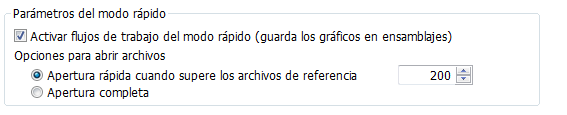

Activación del modo rápido
Para habilitar el modo rápido y definir el comportamiento de apertura por defecto en Opciones de la aplicación.
  1. En la cinta de opciones, haga clic en la ficha Herramientas panel Opciones Opciones de la aplicación
  2. Haga clic en la fecha Ensamblaje.
  3. Haga clic en Activar flujos de trabajo del modo rápido.
  4. Indique la opción para abrir archivos que quiera utilizar. Para trabajar con ensamblajes de gran tamaño, seleccione Apertura rápida cuando supere los archivos de referencia y especifique un valor. Este valor define el comportamiento de apertura por defecto según el valor de umbral de archivo específico. De este modo, podrá abrir ensamblajes de gran tamaño en el modo rápido, con ensamblajes más pequeños o menos complejos completamente abiertos. Los tiempos de apertura de archivos se basan en factores como el número de incidencias, la complejidad de la geometría del modelo y las especificaciones de hardware del sistema.
Consejo: Para revertir el archivo de ensamblaje al tamaño original, cierre todos los documentos y, a continuación, desactive la opción Activar flujos de trabajo del modo rápido. La próxima vez que se abra y guarde el archivo de ensamblaje, los datos rápidos se eliminarán.

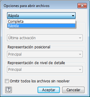

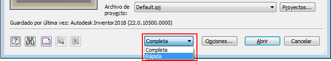

Después de habilitar el modo rápido y guardar un ensamblaje, el valor de umbral se utiliza para invocar la Carga rápida cuando se abre un ensamblaje que supere el valor de archivos únicos. Al abrir un ensamblaje, puede anular el comportamiento por defecto para abrir archivos mediante uno de los siguientes métodos:
  • Seleccione Completo o Rápido en la lista desplegable.
  • Uso de las opciones para abrir archivos
    También puede utilizar Opciones para abrir archivos para especificar que el ensamblaje se abra en el modo completo o rápido. Puede acceder a Opciones para abrir archivos desde la ventana de inicio
    o desde el cuadro de diálogo Abrir.
    Nota: Si la lista desplegable no está habilitada, quiere decir que el ensamblaje no se ha guardado con los datos de visualización necesarios y se abrirá completamente. Consulte Guardar datos rápidos en ensamblajes más arriba.
