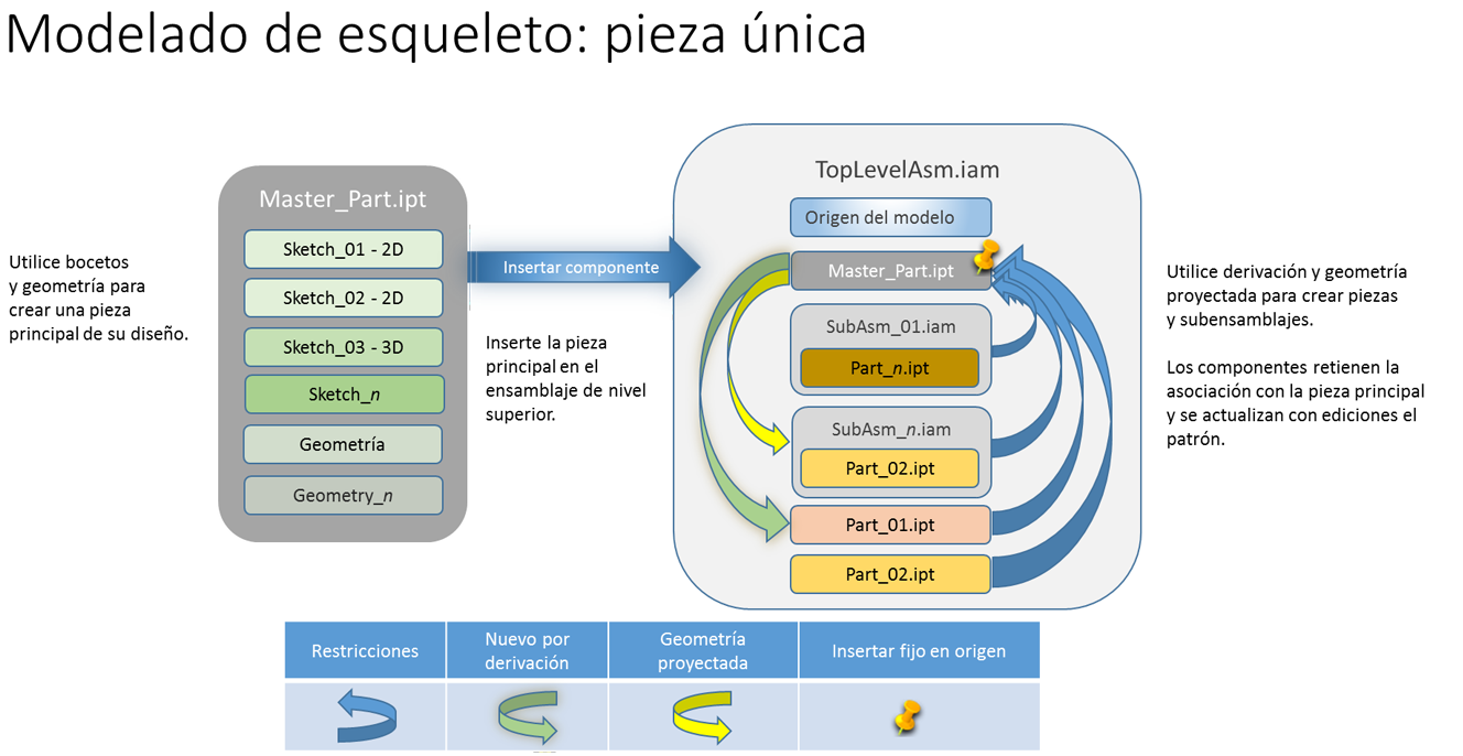

En el proceso de un solo nivel se utiliza una única pieza principal que contiene los bocetos y la geometría que constituyen el diseño final. La pieza principal se inserta en el ensamblaje de nivel superior. Todos los componentes (piezas y subensamblajes) se crean teniendo como referencia la pieza principal. En este sentido, las modificaciones de la pieza principal se traducirán en cambios en los componentes asociados con esa pieza principal.

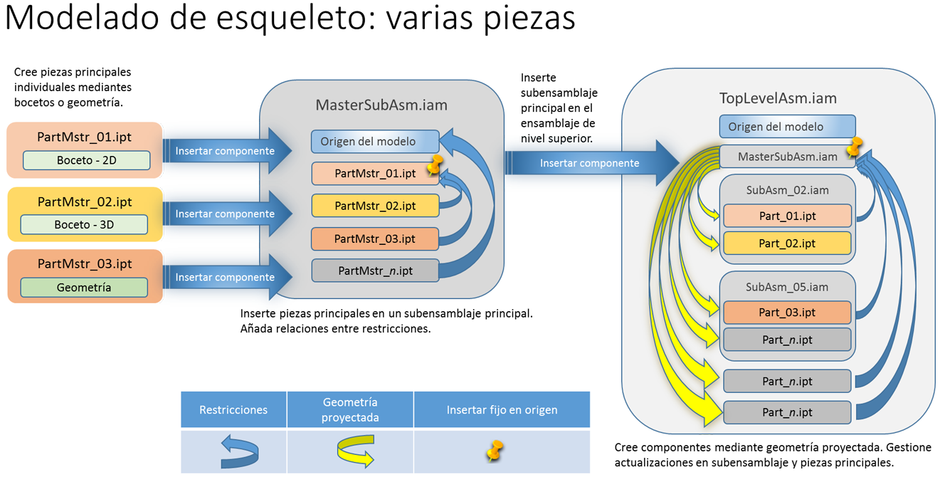

En el proceso multinivel se utilizan varias piezas principales individuales agrupadas en bocetos que constituyen el ensamblaje final. Las piezas principales se insertan y restringen en un subensamblaje principal. Este subensamblaje principal está insertado en el ensamblaje de nivel superior. En el ensamblaje de nivel superior, los componentes 3D individuales se modelan con la geometría proyectada desde el subensamblaje principal y sus piezas principales. Los componentes 3D pueden estar contenidos en subensamblajes lógicos o bien ser independientes, según cuáles sean los requisitos de diseño.

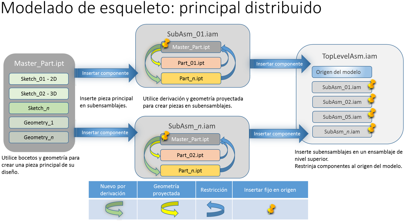

En el diseño principal distribuido se utiliza una única pieza principal, compuesta de bocetos y geometría, para definir el ensamblaje final. Se hace referencia a esa pieza principal en los distintos subensamblajes y piezas según sea necesario. La pieza principal controla el diseño global. El ensamblaje y los subensamblajes se definen o insertan con respecto a la pieza principal. Cada subensamblaje tiene su propio esqueleto y controla una parte del diseño en sí mismo. Los esqueletos de nivel superior se utilizan para controlar el mecanismo o boceto global del ensamblaje, mientras que los de nivel inferior se utilizan para controlar la geometría de las piezas.

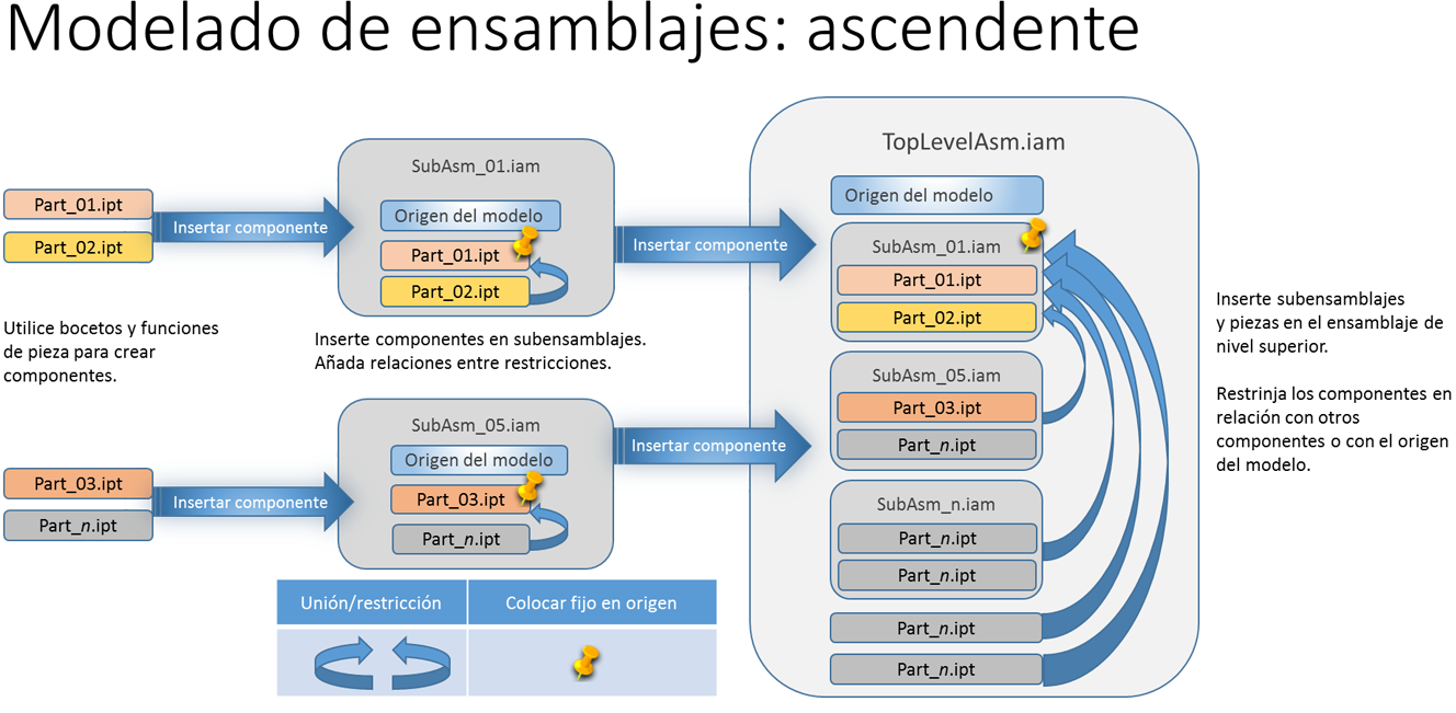

El método tradicional para crear ensamblajes es el ascendente. En primer lugar, se definen las distintas piezas. Luego, se incluyen en subensamblajes mediante restricciones de ensamblaje. Tras ello, los subensamblajes se insertan en ensamblajes de mayor nivel hasta llegar al ensamblaje de nivel superior, con lo cual el recorrido es ascendente (de abajo a arriba). Este método de ensamblaje da lugar a ensamblajes con un gran número de relaciones entre las piezas y los ensamblajes.
Este método puede conllevar las dos situaciones siguientes:
  1. Puede consumir recursos del sistema y reducir el rendimiento.
  2. Los cambios de modelo se propagan a todo el diseño dada la gran cantidad de referencias cruzadas o referencias de geometría que se verán afectadas.
Incluimos el siguiente diagrama a modo de comparación de los métodos de modelado de esqueleto mencionados anteriormente.
