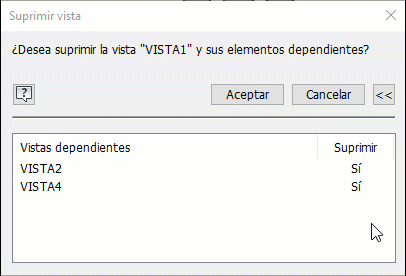

Puede suprimir una vista del dibujo, o bien copiar y pegar una vista en otra hoja. Si suprime una vista con un proyecto, una sección, un detalle o vistas auxiliares dependientes, estos elementos se suprimirán automáticamente. Para suprimir una vista dependiente, haga clic en la entrada Suprimir.
