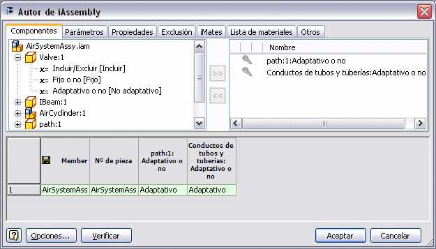

En la cinta de opciones, haga clic en la ficha Tubos y tuberías
panel iPart / iAssembly
Crear iPart / iAssembly. Se muestra el nombre del archivo del ensamblaje principal de conductos en la lista de objetos que es, por defecto, Tube & Pipe Runs. En la tabla de configuración se selecciona automáticamente el estado adaptativo.
Nota: La fila de configuración en verde indica la configuración activa.
- Opcionalmente, pulse Nombre para personalizar el número de pieza y el nombre del miembro para la configuración del ensamblaje. En este ejercicio, utilice la nomenclatura por defecto.

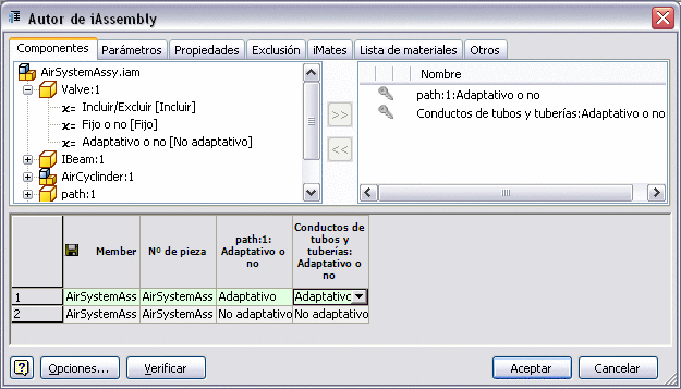

- En la tabla de configuración, pulse con el botón derecho del ratón un número de fila y seleccione Insertar fila.
Se creará una nueva configuración, AirSystemAssy-02. Por defecto, el ensamblaje principal de conductos no es adaptativo tal y como se indica en la columna Conductos de tubos y tuberías.
- Pulse Aceptar para cerrar el cuadro de diálogo Crear iAssembly y guardar el ensamblaje superior.

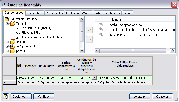

- En el navegador de modelo, pulse dos veces Tabla y compruebe lo siguiente para el ensamblaje principal de conductos:
- La columna de estado adaptativo tiene el valor Adaptativas en la nueva configuración.
- Se ha añadido la columna Reemplazo de tabla a la tabla de configuración.
- El conjunto de componentes intercambiables de tubos y tuberías se ha iniciado con dos miembros de ensamblaje principal de conductos para que pueda cambiarse por la fila de configuración deseada mediante la lista desplegable Reemplazo de tabla.
- Repita desde el paso 6 al 12 para añadir más filas de configuración e incluir más miembros de ensamblaje principal de conductos adaptativos al conjunto de componentes intercambiables de tubos y tuberías.
- Opcionalmente, para intercambiar otro miembro del conjunto de componentes intercambiables de tubos y tuberías por una configuración, pulse la celda apropiada de Reemplazo de tabla y seleccione un ensamblaje principal de conductos específico.
