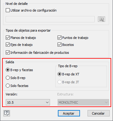

Opciones de exportación de archivos JT
Utilizar archivo de configuración
Seleccione esta casilla para utilizar un archivo predefinido que contenga los parámetros de exportación de la sección Salida. Puede utilizar este archivo para controlar el nivel de detalle y otros parámetros si las opciones de exportación por defecto no proporcionan los resultados deseados. Por ejemplo, puede ajustar los valores de ND de cuerda para que afecten a las operaciones más grandes y los de ND de ángulo para que afecten a las operaciones más pequeñas.
Puede encontrar un archivo CFG de ejemplo en [unidad]:\Usuarios\Acceso público\Documentos\Autodesk\Inventor [versión]\Samples\Translation\[idioma]
El archivo de configuración admite la modificación de las siguientes áreas:
  • B-rep y facetas:
    • B-rep y facetas: includeBrep = true, includeGeom = true
    • Solo B-rep: includeBrep = true, includeGeom = false
    • Solo facetas: includeBrep = false, includeGeom = true
  • Tipo de B-rep:
    • B-rep de XT: autoXtBrep = true
    • B-rep de JT: autoXtBrep = false. Nota: el tipo B-rep de JT requiere la versión 10.2 o anterior.
  • Estructura: (solo disponible para ensamblajes)
    • MONOLITHIC: structureOption = "MONOLITHIC" Sugerencia: el ensamblaje se almacena en un único archivo JT.
    • PER PART: structureOption = "PER_PART" Sugerencia: la jerarquía del ensamblaje se almacena en un único archivo JT y cada pieza se almacena como un archivo JT en un subdirectorio.
    • FULL SHATTER: structureOption = "FULL_SHATTER" Sugerencia: cada componente de ensamblaje se almacena en un archivo JT único.
  • Versión: por ejemplo, la versión 8.0 se escribe como JtFileFormat = "80"; la versión 10.5 se escribe como JtFileFormat = "105"
Información de fabricación de productos
Incluye datos de PMI, normalmente información de fabricación asociada al modelo 3D, en el archivo exportado.
Resultado
Seleccione las opciones de salida.
Tipo de B-rep
Si selecciona Versión 10.3 y posteriores, B-rep de JT no estará disponible.
Versión
Seleccione la versión del formato de archivo para la exportación.
Estructura (no disponible en Inventor LT)
Solo disponible para ensamblajes. Especifica el tipo de estructura y el número de archivos generados que se va a aplicar al archivo exportado. Consulte la descripción de cada tipo en las opciones de archivo de configuración anteriores.
