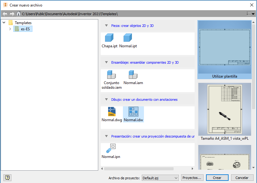

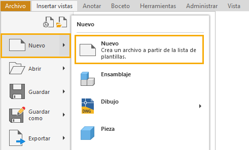

Desde archivo Nuevo:

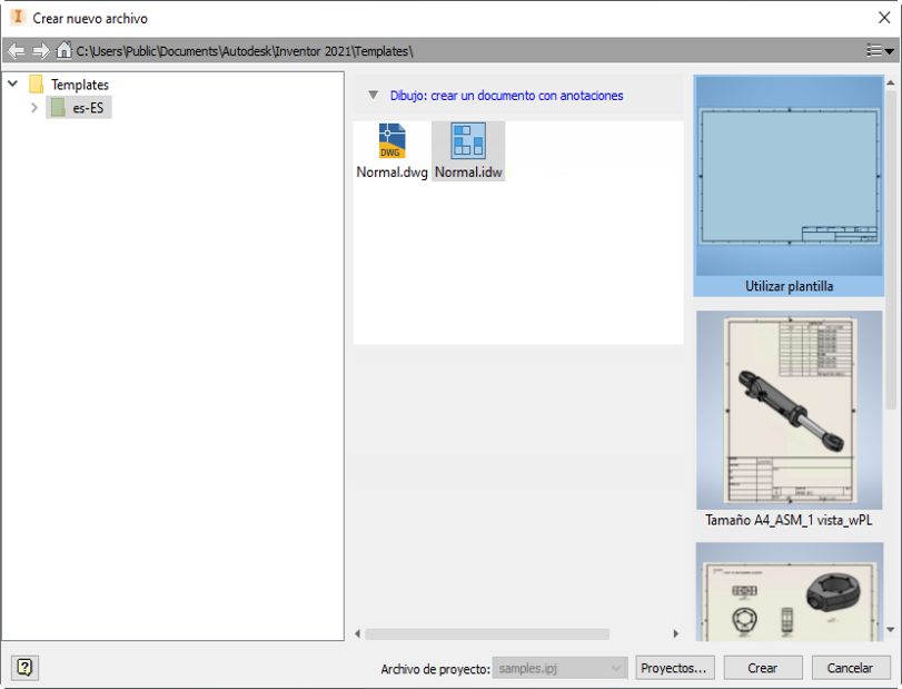

En el cuadro de diálogo Crear nuevo archivo, haga clic para hacer una selección en la columna de la derecha. Para abrir el archivo standard.idw (Usar plantilla), haga clic en Crear. También puede hacer doble clic en una plantilla para abrirla. |
Desde archivo Nuevo Dibujo: Coloque el cursor sobre la flecha desplegable para visualizar las plantillas de formato de hoja disponibles en el menú desplegable y haga clic para hacer una selección.

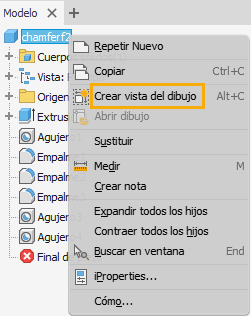

| En un archivo de pieza o ensamblaje (la opción de ensamblaje no está disponible en Inventor LT): Haga clic con el botón derecho en el nombre de archivo en el navegador y seleccione Crear vista de dibujo. Se abre el cuadro de diálogo Crear nuevo archivo. | Para abrir el archivo standard.idw (Usar plantilla), haga clic en Crear. También puede hacer doble clic en una plantilla para abrirla. |
