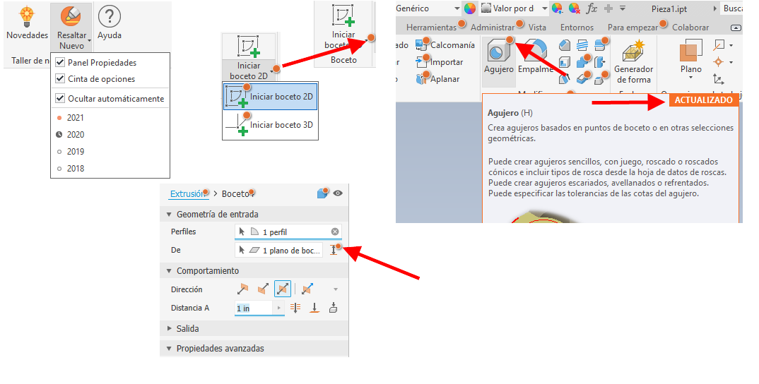

Cuando la opción de la cinta de opciones está seleccionada, los comandos nuevos y actualizados muestran un distintivo. Los distintivos facilitan la identificación y consulta de comandos nuevos o actualizados. Puede controlar la visualización del distintivo, así como la versión o la actualización en la que este se mostrará.
La lista muestra tres versiones anteriores a la versión actual. Por ejemplo, si la versión actual es 2021, la lista también incluye 2020-2018. Las versiones que tienen puntos, o actualizaciones, se muestran solo para la versión actual. De este modo, la lista se mantiene limitada. Las versiones no actuales incluyen la información de versión con punto.
¿Cómo se puede utilizar esta operación? Supongamos que utiliza la versión de 2019 y quiere actualizarla a una versión más reciente, la de 2021. Le gustaría ver qué se ha añadido y actualizado desde 2019. Selecciona 2019, y todos los comandos nuevos y actualizados después de 2019, las versiones y actualizaciones muestran un distintivo.
Procedimiento para mostrar los distintivos de resaltados en los paneles de propiedades y comandos nuevos o actualizados
. A continuación, se abrirá la lista de versiones y actualizaciones. El valor por defecto es Desactivado.
Para ocultar los distintivos
Para ocultar los distintivos, desactive la opción Panel de propiedades o Cinta de opciones. Podrá mostrarlos de nuevo en cualquier momento, así como actualizar la memoria con los comandos nuevos o actualizados.
La opción Ocultar automáticamente desactiva la visualización del distintivo tras el primer uso del comando o de la opción. Esto permite trabajar con los comandos nuevos o actualizados y saber cuáles no se han usado o visto. Desactive Ocultar automáticamente para mantener visibles los distintivos.

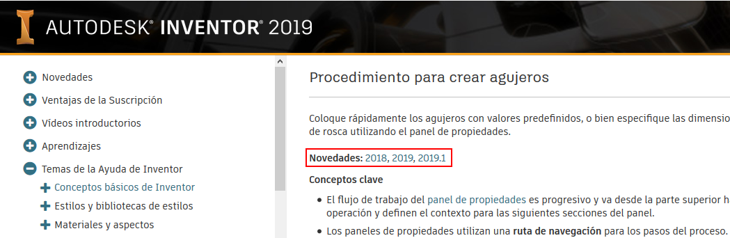

En los comandos en los que se muestre un distintivo Nuevo o Actualizado, cuando se utilice F1 para acceder a una página de ayuda, en la parte superior de esta encontrará vínculos al tema Novedades, en el que se explica el cambio en la operación o en el comando. En los vínculos se muestra la versión a la que se aplica un cambio relacionado.
