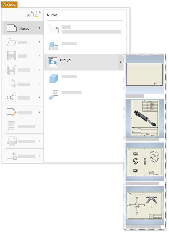

- Haga clic en Archivo
Nuevo.
- Seleccione un tipo de archivo que desee abrir o haga clic en Nuevo para abrir el cuadro de diálogo Crear nuevo archivo.
- Si está creando un dibujo nuevo, puede pulsar la flecha derecha para utilizar un formato de hoja específico para el dibujo.
