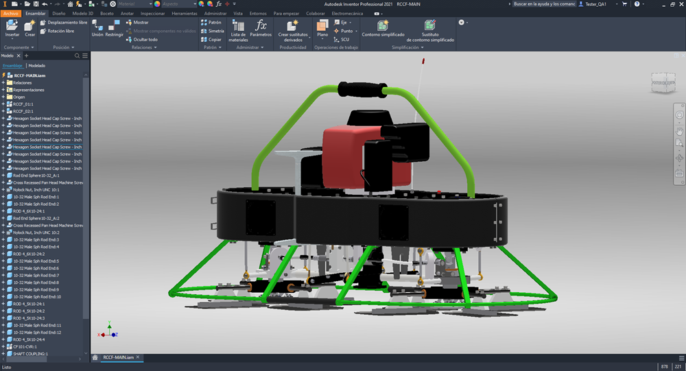

El Tema oscuro (versión preliminar) de Inventor incluye una interfaz de usuario de color azul oscuro con un Esquema de color complementario.
Novedades:
2021
Esta versión preliminar ofrece una vista anticipada de la experiencia con el tema oscuro que se está desarrollando para Inventor. Como versión preliminar, algunos elementos de la interfaz de usuario (diseño, color, etc.) se pueden mejorar más adelante. Mientras tanto, a continuación se muestran los detalles sobre el tema oscuro (versión preliminar). A continuación, se indican aspectos que hay que tener en cuenta:

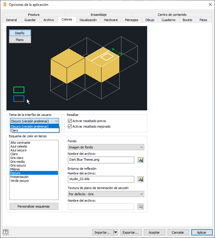

Acerca del tema oscuro (versión preliminar):
- Se añade un nuevo tema Oscuro (versión preliminar). Cuando se selecciona Oscuro (versión preliminar), aparece breve mensaje. Haga clic en Continuar para ver el tema Oscuro (versión preliminar). El botón Detalles le lleva a este tema.
- La lista Tema de la interfaz de usuario aparece en primer lugar en los controles de la ficha Colores porque el tema afecta a los valores del Esquema de color. Podrá probar sus Esquemas de color con el nuevo tema.
- Alterne con facilidad entre los temas Oscuro y Claro. La interfaz general se actualiza y se muestra el tema seleccionado.
- En la ficha Herramientas panel
Opciones, haga clic en Opciones de la aplicación.
- En la sección Tema de la interfaz de usuario, haga clic en la lista desplegable y elija Oscuro (versión preliminar). Se aplica el tema de la interfaz de usuario.
- Cuando está activo Oscuro (versión preliminar), la opción de icono Ámbar está desactivada. Los iconos de color ámbar no están activados en el tema oscuro.
- Se añade un nuevo esquema de color Oscuro con valores de color complementarios.
- El nombre del Tema claro del esquema de color ahora se denomina Claro para distinguirlo del Tema de la interfaz de usuario.
- El tema oscuro no está disponible en algunos complementos en este momento. Se trata de un proceso en curso.
