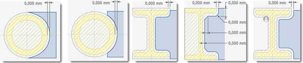

Muesca
A partir de ese momento será un comando en el panel de propiedades. En el nuevo panel, no tiene que seleccionar una opción para realizar una muesca en varios miembros a la vez.
Anteriormente, era difícil crear una muesca personalizada. En esta versión, ahora puede especificar lo siguiente:
  • Perfil básico para definir un solo valor de desfase.
  • Plantilla de I personalizada para definir múltiples valores de desfase.
  • Perfil personalizado, si está disponible, para utilizar un perfil de muesca personalizado que haya guardado en la familia del Centro de contenido.
  • Active la nueva opción de Corte perpendicular para crear intersecciones precisas.

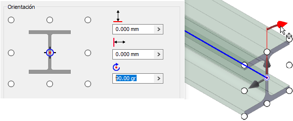

Herramientas de orientación en el lienzo
Ya puede interactuar con los manipuladores del lienzo cuando inserte o cambie un miembro de estructura.
