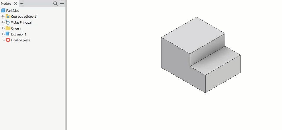

Edición de una operación de boceto
Para cambiar una operación, modifique sus valores después de crearla.
  1. En la ventana gráfica o el navegador, haga clic con el botón derecho en la operación y seleccione Editar operación.
  2. En el panel o el cuadro de diálogo de propiedades, cambie los parámetros de operación, el método para terminar esta o si la operación se une, se corta o se cruza con otra. Si se hace clic en Perfil para seleccione otro perfil, no se podrán seleccionar otros valores hasta que se seleccione un perfil válido.
  3. Pulse Aceptar.
Cambie el tipo de operación de sólido a superficie.
    Algunas operaciones pueden requerir que suprima y vuelva a crear la operación.
  1. En el navegador, haga clic con el botón derecho en la operación y seleccione Suprimir, pero conserve la geometría de boceto de la operación.
  2. Utilice la geometría de boceto para recrear una operación y seleccione un tipo distinto de operación.
Nota: Algunas operaciones insertadas, como Chaflán, no tienen bocetos. Para cambiar el tamaño de una operación insertada, utilice el cuadro de diálogo correspondiente, como Chaflán, para especificar los valores.
