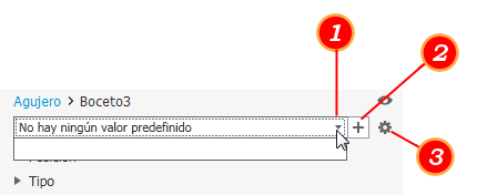

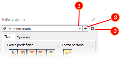

Interfaz de valores predefinidos
  1. Lista desplegable de valores predefinidos.
  2. Crea un nuevo valor predefinido a partir de los parámetros actuales. Se proporciona un nombre por defecto que puede modificarse.
  3. Configuraciones predeterminadas, que incluye
    1. Guardar actual: permite guardar la configuración actual como un valor predefinido al que puede asignar un nombre, o bien puede utilizar el nombre por defecto.
    2. Renombrar actual: permite especificar un nombre diferente para el valor predefinido actual. Al cambiar el nombre de un valor predefinido, puede utilizar la tecla Esc para salir del proceso y recuperar el nombre anterior.
    3. Suprimir actual: seleccione el valor predefinido que desee suprimir y, a continuación, haga clic en Suprimir actual.
    4. Ordenación
      1. Utilizados recientemente: se ordena en función del uso más reciente.
      2. Fecha de creación: se ordena del valor predefinido más antiguo hasta el más nuevo.
      3. Alfanumérico: se ordena primero en función de los números y, a continuación, en orden alfabético.
      4. Última modificación: se ordena en función de la modificación más reciente.
    5. Nuevo (tipo de operación) por defecto
      Establece el panel de propiedades de operaciones por defecto.
      • El último usado: rellena los campos con los parámetros utilizados más recientes.
      • Usar valor predefinido actual: utiliza los valores predefinidos seleccionados para rellenar los campos.
      • No hay ningún valor predefinido: rellena algunos campos con valores instalados, al igual que el comportamiento original.
