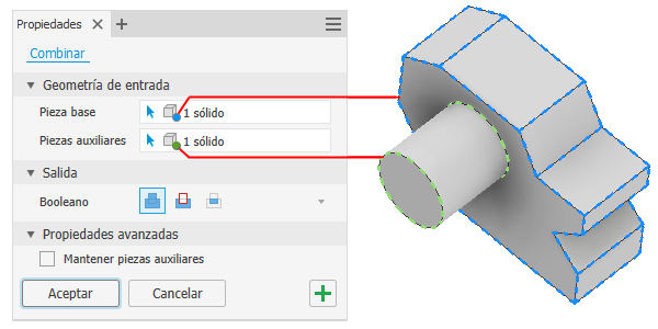

Combinación de cuerpos sólidos
Nota: El comando Combinar solo está disponible en los archivos de pieza con varios cuerpos.
  1. Haga clic en ficha Modelo 3D grupo Modificar Combinar .
  2. El selector Pieza base está activo por defecto. Seleccione la pieza base sólida en la ventana gráfica. Cuando las piezas seleccionadas tienen diferentes aspectos, el aspecto Pieza base se utiliza para el resultado de la tarea de combinación.
    Nota: Cuando se cumple una selección, se muestra un punto de color. El punto corresponde con la selección resaltada en la visualización de gráficos.
  3. El selector Pieza auxiliar se activa automáticamente; seleccione una o varias piezas sólidas para combinarlas con la base. El número de piezas auxiliares se muestra en el selector. Utilice la selección en ventana para acelerar la selección de varias piezas.
  4. Seleccione una operación Salida para la combinación:
    • Unir. Une el volumen de la base y las piezas auxiliares seleccionadas.
    • Cortar. Elimina el volumen de las piezas auxiliares seleccionadas de la pieza base.
    • Intersecar. Modifica el sólido base del volumen compartido de la pieza base y las piezas auxiliares seleccionadas.
  5. (Opcional) Seleccione Conservar pieza auxiliar.
    Conservar pieza auxiliar retiene la pieza auxiliar incluida en la operación como un cuerpo independiente. La visibilidad se desactiva una vez finalizada la operación. Si no la selecciona, la pieza auxiliar se consumirá y no se podrá utilizar en más operaciones.
    Nota: Al suprimir el comando de combinación, se restaura la pieza auxiliar consumida. La visibilidad de la pieza auxiliar que se conserva está desactivada por defecto.
  6. Haga clic en Aceptar o en Aplicar para continuar utilizando el comando Combinar.
