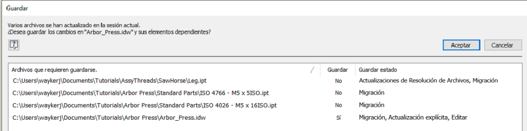

- Archivos que requieren guardarse
Muestra una lista de los archivos de referencia con los cambios que aún no se han guardado.
- Guardar
Especifica si se va a guardar el archivo, todos los archivos de la lista o un conjunto de archivos seleccionado. Puede guardar todos los archivos modificados o seleccionar aquéllos que desea guardar.
Cuando se guarda un dibujo, se muestran los archivos dependientes que han cambiado y no se han guardado.
Nota: Algunos archivos de sistemas enrutados se guardan como unidad. Estos archivos se enumeran juntos en el cuadro de diálogo para mostrar su relación. El estado Sí/No de estos archivos también cambia como una unidad. (no disponible en Inventor LT)
- Los cambios realizados en la anchura de una o varias columnas se mantienen entre sesiones. Por ejemplo, si aumenta la anchura de la columna Archivos que requieren guardarse, la anchura especificada continuará de una sesión a otra hasta que especifique una anchura diferente.
- Haga clic en un nombre de columna para activar o desactivar la visualización del texto.
- Cambie el estado de Guardar. Para ello, haga clic en el estado de guardado (por ejemplo, haga clic en Sí para cambiar a No).
- La columna Guardar estado muestra el estado de guardado en las siguientes condiciones:
