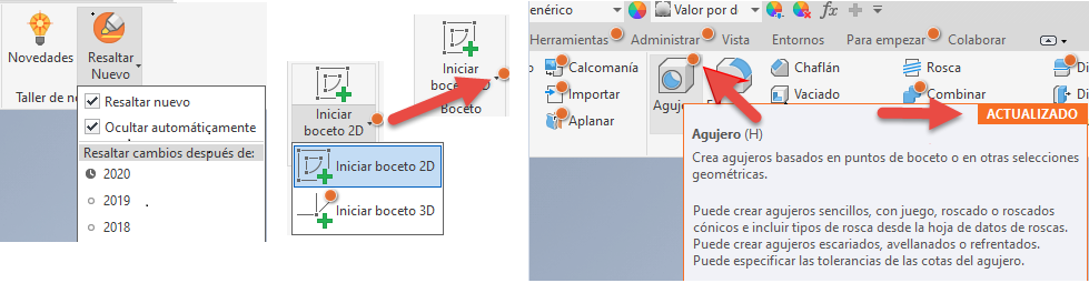

    Procedimiento para mostrar distintivos en comandos nuevos o actualizados
  1. En la ficha Para empezar > panel Novedades, haga clic en Resaltar nuevo . A continuación, se abrirá la lista de versiones y actualizaciones. El valor por defecto es Desactivado.
  2. Seleccione una versión o una actualización. Los distintivos muestran en la cinta los comandos que se hayan actualizado o que sean nuevos tras la versión o actualización seleccionada. Por ejemplo, en la siguiente imagen, los comandos nuevos o actualizados a partir de 2018.3 se mostrarán con distintivos.
Para ocultar los distintivos
Para ocultar los distintivos, desactive la opción Resaltar elementos nuevos en la lista. Podrá mostrarlos de nuevo en cualquier momento, así como actualizar la memoria con los comandos nuevos o actualizados.
La opción Ocultar automáticamente desactiva la visualización del distintivo tras el primer uso del comando. Esto permite trabajar con los comandos nuevos o actualizados y saber cuáles no se han usado o visto. Desactive la opción Ocultar automáticamente para mostrar siempre los distintivos.

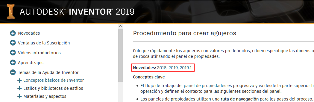

Cambio correspondiente en la página de ayuda
En los comandos en los que se muestre un distintivo Nuevo o Actualizado, cuando se utilice F1 para acceder a una página de ayuda, en la parte superior de esta encontrará vínculos al tema Novedades, en el que se explica el cambio en la operación o en el comando. En los vínculos se muestra la versión a la que se aplica un cambio relacionado.
