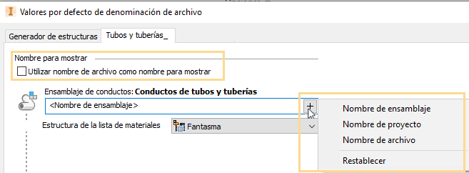

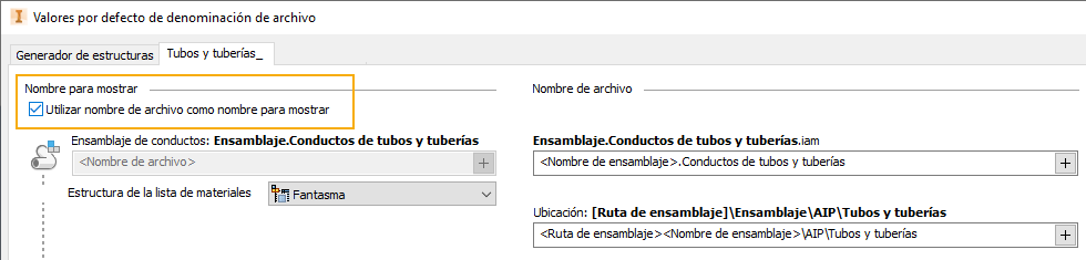

- Para utilizar el nombre de archivo para el nombre del nodo de navegador, seleccione Usar nombre de archivo como nombre para mostrar.
- Para configurar un esquema de asignación de nombres para cada tipo, haga clic en el signo más
que aparece junto a cada tipo y realice una selección. Haga clic en el signo más de nuevo para añadir carpetas adicionales.

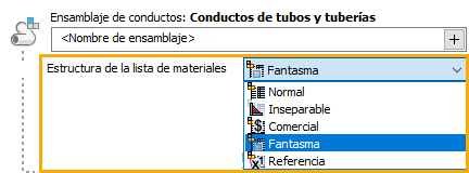

- Para especificar un tipo de estructura de Lista de materiales, haga clic en la flecha desplegable de la estructura de la lista de materiales y realice una selección.
