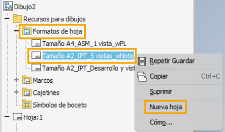

Para crear un plano nuevo
En una plantilla de dibujo o un archivo de dibujo:
  1. En el navegador, expanda Recursos para dibujos Formatos de hoja. Haga clic con el botón derecho del ratón en un formato de hoja y seleccione Nueva hoja.
  2. En el cuadro de diálogo Seleccionar componente para vista en plano, seleccione un archivo de modelo para colocar las vistas del modelo en la hoja y haga clic en Aceptar.
  3. Seleccione el nodo de navegador de la nueva hoja y escriba un nombre descriptivo.
  4. Para personalizar los parámetros de vista de acuerdo con las normas de su empresa, haga clic con el botón derecho en la vista y seleccione Editar vista en el menú contextual.

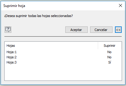

Procedimiento para suprimir hojas de dibujo
  1. En el navegador, seleccione una o varias hojas para suprimirlas.
  2. Pulse con el botón derecho del ratón y seleccione Suprimir en el menú.
  3. (Opcional) Para cambiar las hojas que se seleccionan para su supresión, en el cuadro de diálogo Suprimir hoja, haga clic en Más y haga clic en Suprimir para especificar las hojas que desea suprimir.
  4. Haga clic en Aceptar para suprimir las hojas especificadas.
