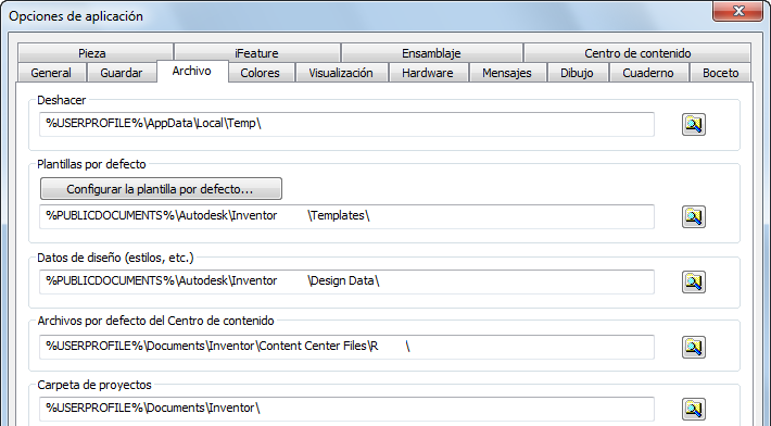

Por defecto, las plantillas de Inventor suministradas con Autodesk Inventor se encuentran en C:\Archivos de programa\Autodesk\Inventor<versión>\Templates o C:\Usuarios\Acceso Público\Documentos\Autodesk\Inventor<versión>\Templates. Puede conocer la ubicación de la Plantilla en las Opciones de la aplicación, ficha Archivo. Si trabaja en un entorno de red, esta carpeta se encuentra en una ubicación compartida en la red y no en la unidad de disco duro local. Si no está seguro de cuál es su ubicación, póngase en contacto con el administrador de TI o de CAD.

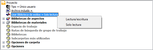

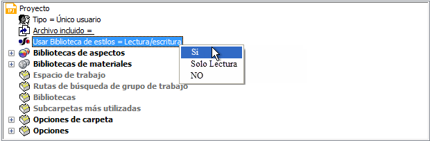

Paso 2: active la nueva versión de Inventor y, en el cuadro de diálogo de proyecto, seleccione el proyecto predeterminado. A continuación, confirme el valor de "Usar biblioteca de estilos" y establezca "Usar biblioteca de estilos = Sí" o "Usar biblioteca de estilos = Lectura-Escritura".
Consejos para migrar plantillas personalizadas
En Inventor 2012, la opción "Usar biblioteca de estilos = No" quedará eliminada de los parámetros del archivo de proyecto. Partiendo de Inventor 2012, si el estilo coincide con un estilo de la biblioteca de estilos, limpiaremos automáticamente todos los estilos de los documentos de Inventor. Si define un estilo personalizado basado en una plantilla personalizada y no en una biblioteca de estilo de la versión anterior, defina "Usar biblioteca de estilos = Sí" o "Lectura-Escritura", tal como se muestra en las siguientes imágenes. Esta acción guarda un estilo personalizado de una plantilla personalizada en la biblioteca de estilos de la nueva versión de Inventor.

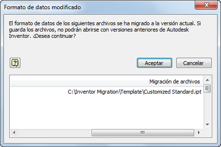

Paso 3: abra la plantilla personalizada heredada y guárdela para la migración.

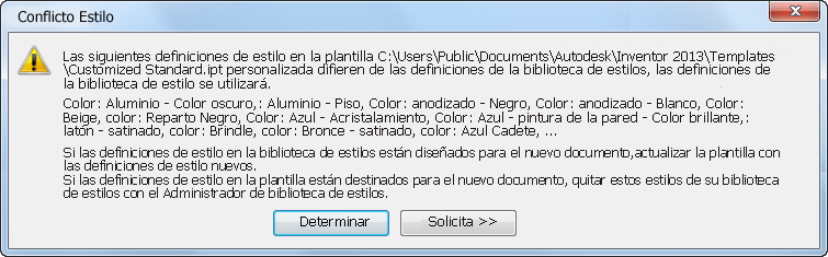

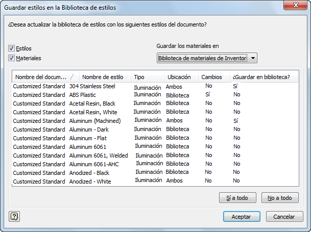

Guardar. Por defecto, en la columna Guardar en biblioteca, todos los estilos locales son Sí. A continuación, confirme si desea guardarlos en la biblioteca de estilos. Si aparece Local en la columna Cambios, y Ambos en la columna Ubicación, este estilo se encontrará en las dos bibliotecas, pero el valor será diferente. Decida qué es necesario:
Para evitar este aviso, consulte el mensaje Conflicto de estilo publicado en el blog de soporte de productos de Inventor, Being Inventive.
