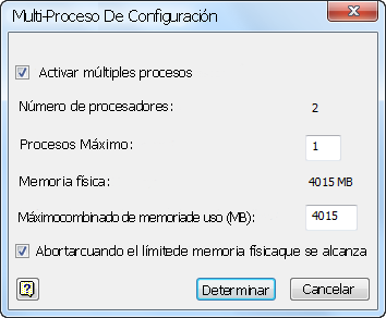

- El Programador de tareas admite varios procesos que acortan el tiempo de migración. En el menú Configuración, haga clic en el botón Procesos múltiples para abrir el cuadro de diálogo Configuración de proceso múltiple (véase la figura 1).
Figura 1

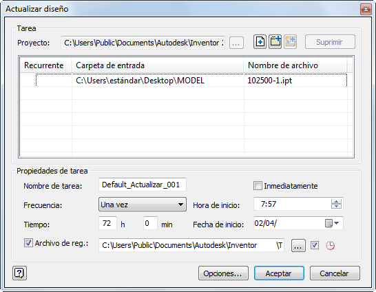

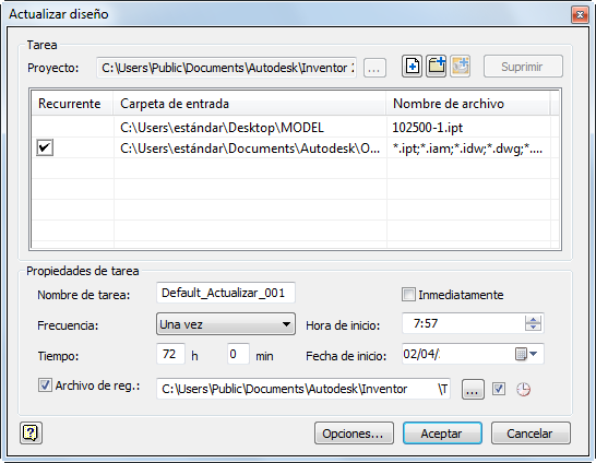

Migración de archivos o carpetas individuales
Como se ha mencionado anteriormente, si no desea migrar los archivos de Inventor por proyecto, puede seleccionar archivos específicos o todos los archivos de un directorio, incluidas las subcarpetas. Estas opciones se abren haciendo clic en el botón de la herramienta correspondiente en el cuadro de diálogo Migrar archivos y se describen a continuación:
- Añadir archivos: al seleccionar este botón se muestra un navegador que permite seleccionar uno o varios archivos para migrar. Esta es una opción práctica cuando desea migrar rápidamente un número reducido de archivos, como las plantillas personalizadas de Inventor. Consulte la figura 6.
Figura 6
- Añadir carpeta: seleccione este botón si almacena los archivos en una única unidad y una única carpeta de nivel superior (quizá, con subcarpetas). Todos los archivos del directorio migrarán en el orden correcto. El orden es pieza, ensamblaje, dibujo. Consulte la figura 7.
Figura 7
