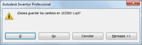

A partir de Inventor 2008, al abrir un archivo y guardarlo en Inventor, este se migra a la nueva versión.
Si no se guarda el archivo, este no se migra.
La migración a petición requiere que se abra y se guarde un archivo para poder migrarlo a la nueva versión, independientemente de si este se modifica.

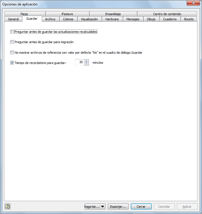

Importante:
Preguntar antes de guardar para migración
Administrar
Migrar del menú de la aplicación de Inventor, esta opción de la aplicación no es aplicable. Cómo comprobar el estado de la migración

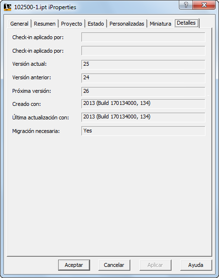

Inventor puede comprobar el estado de la migración de un archivo mediante iProperties.
Paso 2: en la ficha General, puede encontrar la información de la versión. En el cuadro Migración necesaria, la opción Sí indica que el archivo no se ha migrado todavía.
