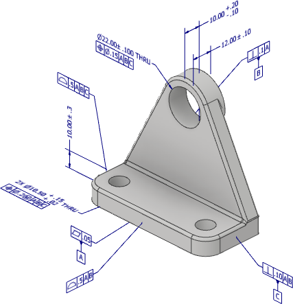

Se ha realizado la siguiente mejora en el formato de exportación JT para admitir el consumo de nivel superior de la información de fabricación de productos (PMI).
Anteriormente, el formato JT incluía compatibilidad con la exportación de datos gráficos de PMI. Esta versión añade compatibilidad con la exportación de datos PMI semánticos.
