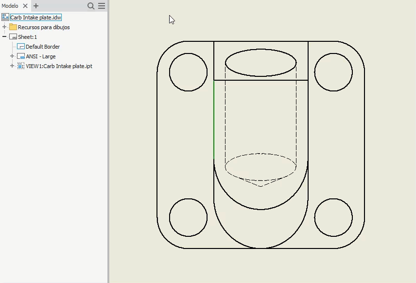

Mejora de Capturar estado actual
Utilice la nueva opción Capturar estado actual del menú contextual para generar un código de iLogic para las nuevas funciones de dibujo. El código proporciona un método para acceder a las líneas y curvas de dibujo en una vista, dados los nombres de las entidades de modelo correspondientes. A continuación, puede asociar cotas y anotaciones a las líneas y curvas.
Para obtener más información, consulte Procedimiento para capturar el estado actual de la curva de dibujo.
