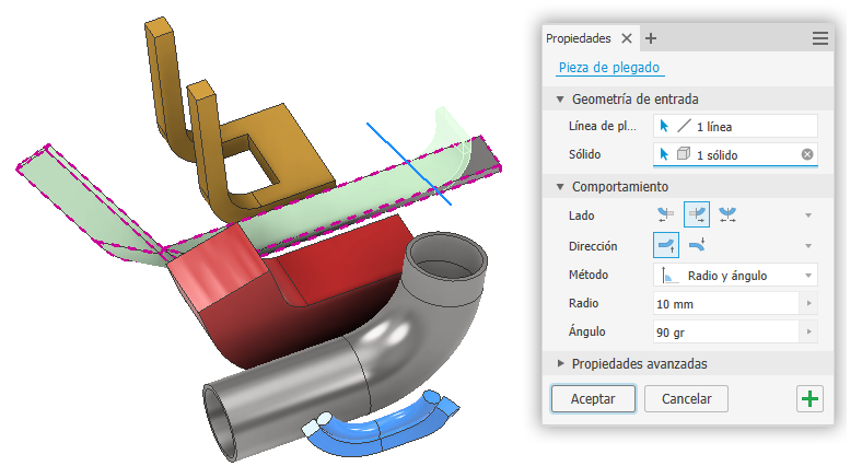

Pliegue
Para obtener más información sobre el comando Pliegue, consulte Procedimiento para plegar piezas

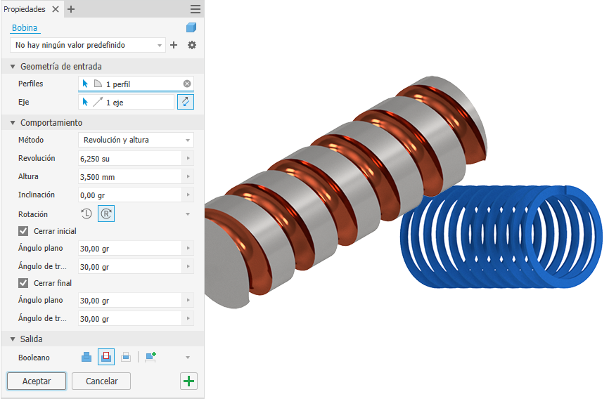

Bobina
Para obtener más información sobre el comando Bobina, consulte Procedimiento para crear bobinas

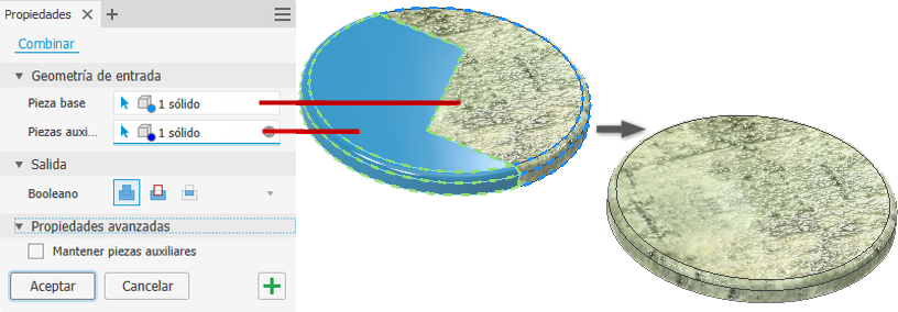

Combinar
Para obtener más información sobre el comando Combinar, consulte Procedimiento para combinar o dividir cuerpos o caras

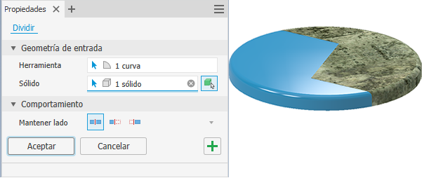

Dividir
Para obtener más información sobre la división de caras y cuerpos, consulte Procedimiento para combinar o dividir cuerpos o caras

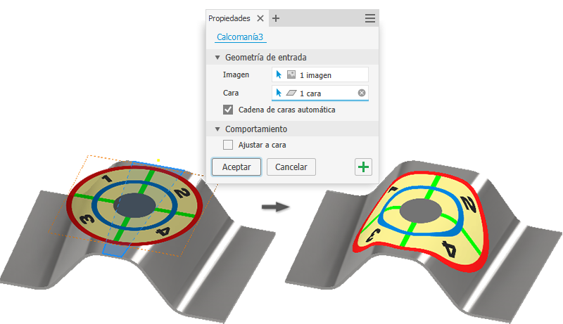

Calcomanía
Para obtener más información sobre las calcomanías, consulte Procedimiento para repujar o añadir calcomanías a piezas o superficies

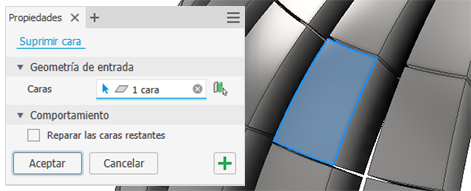

Suprimir cara
Para obtener más información sobre la supresión de caras, consulte Procedimiento para suprimir o reemplazar caras

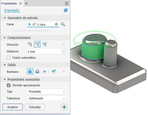

Engrosado/Desfase
Para obtener más información sobre el comando Engrosado/Desfase, consulte Procedimiento para engrosar caras o superficies de desfase

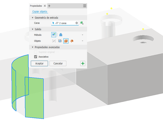

Copiar objeto
Para obtener más información sobre el comando Copiar objeto, consulte: Procedimiento para copiar objetos entre entornos de pieza, ensamblaje y construcción

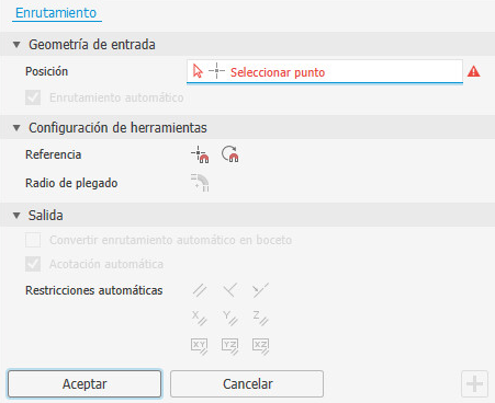

Los comandos Enrutamiento de tubos y tuberías y Enrutamiento derivado utilizan una interfaz de usuario del panel de propiedades.
Enrutamiento
A fin de obtener más información sobre los enrutamientos, consulte Procedimiento para trabajar con enrutamientos de tubos y tuberías.

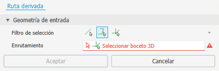

Ruta derivada
A fin de obtener más información sobre las rutas derivadas, consulte Procedimiento para crear enrutamientos derivados en Tubos y tuberías.

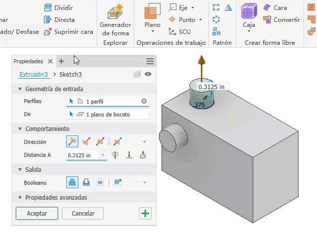

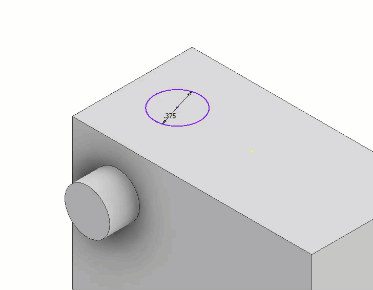

Controles de edición del valor y visualización contextual: después de seleccionar una cota de operación, el cursor se coloca al final del campo. Mejora la compatibilidad con la creación de fórmulas o ecuaciones.
