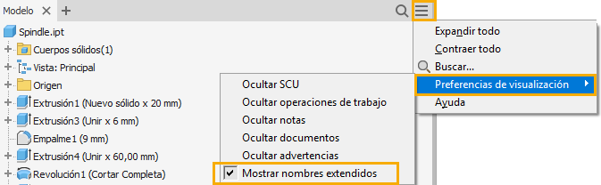

Mostrar información ampliada en el navegador habilitado para varios comandos
Las opciones: Mostrar información ampliada detrás del nombre del nodo en el navegador (disponible en la ficha Piezas de las Opciones de la aplicación) y Mostrar nombre extendido (al que se accede desde el menú herramientas del explorador del modelo) se han mejorado para admitir los comandos siguientes:
Nota:
Acceso: desde la ficha Piezas de Opciones de la aplicación
Acceso desde el menú de la herramienta del explorador del modelo
Presentación de Inventor® Ideas
Para obtener más información, consulte Referencia de la ficha Pieza (opciones de la aplicación).

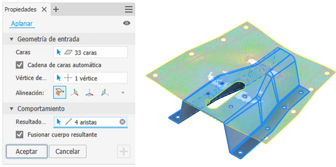

Aplanar
Ahora puede realizar las siguientes acciones en el comando Aplanar:
  • Seleccionar varios agujeros planos para que sean rígidos.
  • Cambiar el nombre de la función Aplanar.
  • Alinear los resultados con el Modelo, o con los planos XY, XZ o YZ.
Para obtener más información, consulte Procedimientos para aplanar caras.

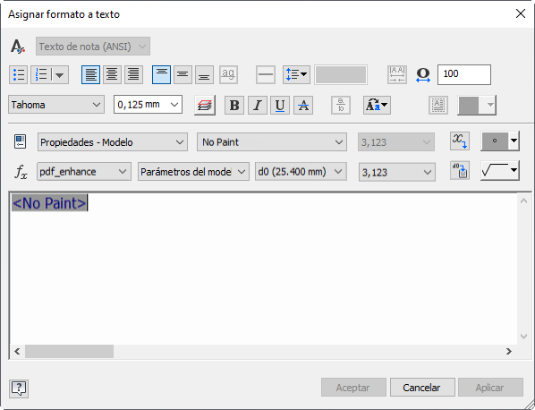

Anotar 3D
Ahora puede añadir Propiedades personalizadas en los comandos Texto de directriz, Nota general y Nota de perfil general.
Para obtener más información, consulte Procedimiento para trabajar con texto y directrices.
