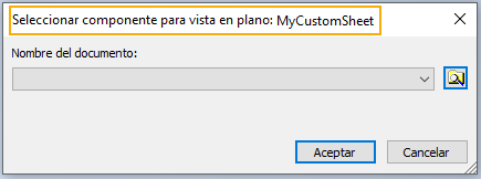

Mejoras del cuadro de diálogo Seleccionar componente para vista en plano

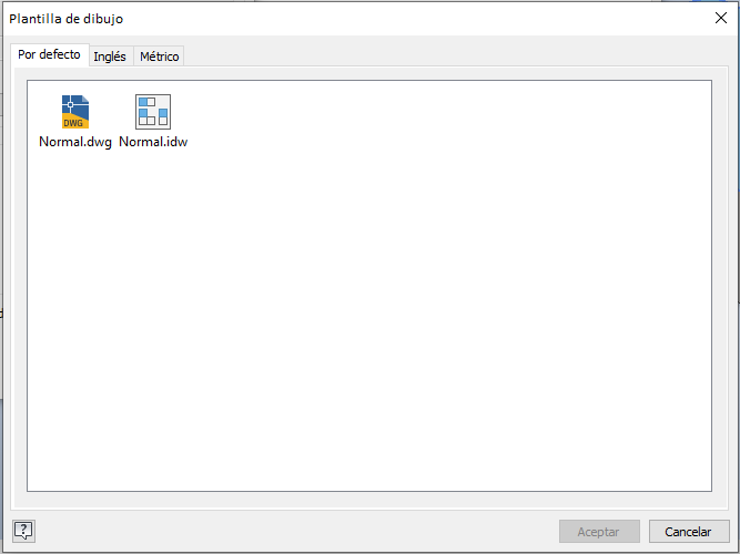

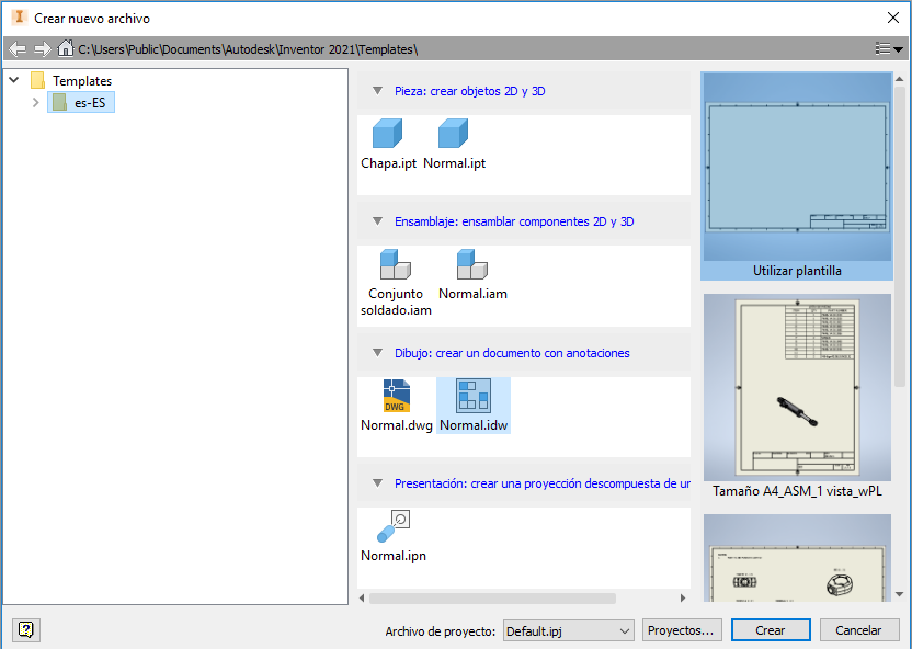

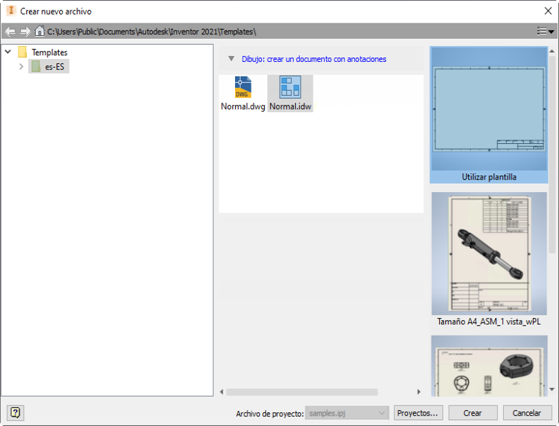

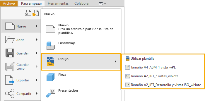

Mejoras en la creación de nuevos dibujos
Acceso directo a las plantillas de formato de hoja al crear un archivo de dibujo.
Nota: El ensamblaje no está disponible en Inventor LT.
Para obtener más información, consulte Ejemplos de creación de un nuevo archivo de dibujo.
