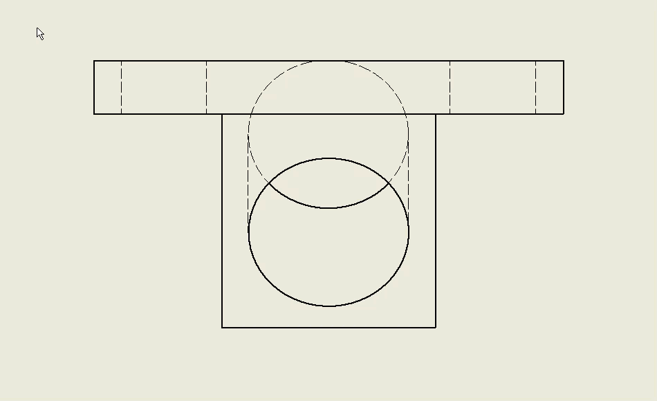

Alinear en perpendicular a una arista seleccionada
Ahora puede alinear una cota con una arista seleccionada. Utilice el nuevo tipo de cota, Con rotación, para insertar una cota y colocarla perpendicular de forma que quede alineada con la arista seleccionada.
  1. Seleccione arista lineal o 2 puntos.
  2. Haga clic con el botón derecho y seleccione Cota > Con rotación.
  3. Seleccione una línea para establecer la dirección paralela o perpendicular de la cota.

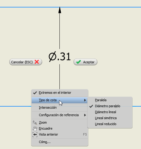

Diámetro paralelo con un símbolo Ø
Se crea un nuevo tipo de cota, Diámetro paralelo con un símbolo Ø, al seleccionar la arista de silueta de una operación cilíndrica (eje o agujero).
Puede utilizar la opción del menú contextual, Tipo de cota, para cambiar el tipo de cota.
Para obtener más información sobre la creación de cotas, consulte Adición de cotas en las vistas de dibujo ortogonales.
