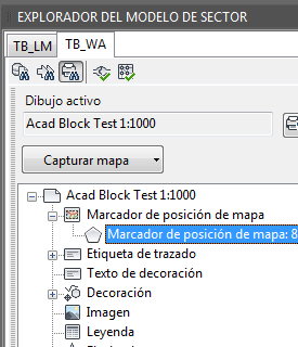

  8. Añada el marcador de posición de mapa a la presentación.
    • En el panel de tareas del Explorador de trazado, haga clic con el botón derecho del ratón en Marcador de posición de mapa y seleccione Digitalizar rectángulo. (Desactive la referencia a objetos de AutoCAD para colocar el marcador de posición de mapa en el lugar deseado).
    • En el dibujo, pulse un punto donde colocar el punto inferior izquierdo del rectángulo del marcador de posición de mapa y pulse de nuevo donde desea que se ubique la esquina superior derecha.
      El nuevo elemento de marcador de posición de mapa se muestra también en el nodo Marcador de posición de mapa en el Explorador de trazado.
  9. Capture el mapa.
    En el panel de tareas del Explorador de trazado, en el nodo Marcador de posición de mapa, seleccione el nuevo marcador de posición de mapa que acaba de crear. Pulse Capturar mapa.
