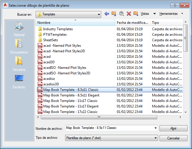

Para asignar una impresora o un trazador a una plantilla de libro de mapas
Abrir
Dibujo. AutoCAD Map 3D toolset cambia automáticamente a la carpeta Template.
Desplácese hasta más o menos la mitad de la lista de plantillas y seleccione la primera plantilla de libro de mapas.
. Buscar

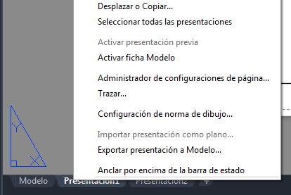

Haga clic con el botón derecho para el libro de mapas y seleccione Administrador de configuraciones de páginas.
