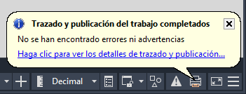

Observe el icono animado en la esquina inferior derecha de la ventana.
Coloque el cursor sobre el icono animado para ver qué página del libro de mapas se está publicando.

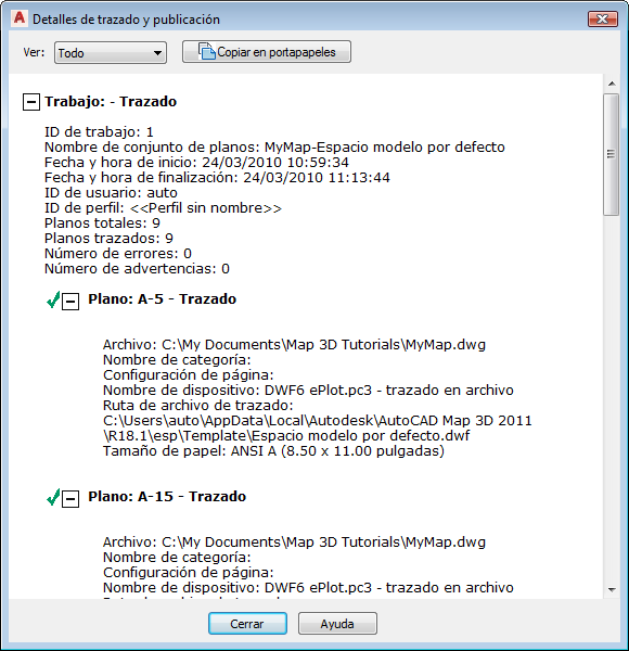

Cuando haya terminado el trabajo, un mensaje le alertará de cualquier error.
Puede ver los detalles
