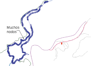

Cuando los mapas se digitalizan, los bordes podrían definirse con más detalle del necesario. Utilice Simplificar objetos para reducir una complejidad innecesaria en líneas de contorno, ríos y líneas de costa. La simplificación de objetos, denominada también generalización o filtro de línea, reduce el número de puntos de una línea compleja.

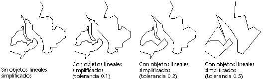

Al aumentar la tolerancia con la acción Simplificar objetos, se eliminan los nodos y se crea un perfil más suave.

Una línea de costa simplificada en distintos parámetros de tolerancia.
