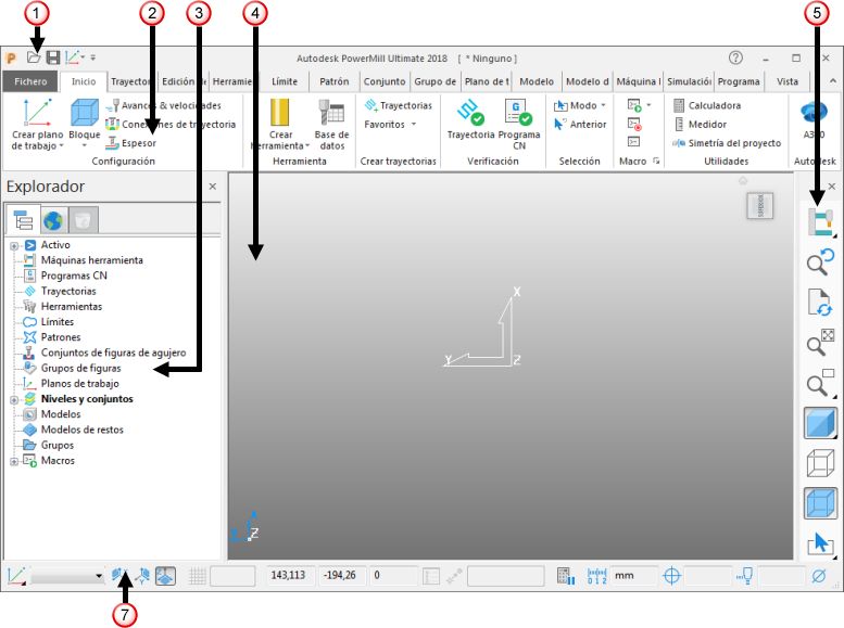

Ventana de Inicio
La siguiente ventana se abre cuando se inicia PowerMill:
La pantalla se divide en las siguientes áreas principales:
Barra de herramientas de acceso rápido — Permite acceder rápidamente a los comandos de la cinta utilizados frecuentemente, como Guardar, sin tener que navegar por la cinta de opciones.
Cinta de opciones — Una colección de pestañas y paneles que organizan las funciones de PowerMill.
Explorador Proporciona control sobre todas las entidades de PowerMill.
La ventana de gráficos es la zona de trabajo de la pantalla.
Barra de herramientas de Vista — ofrece acceso rápido a las vistas comunes y las opciones de sombreado en PowerMill. Todas las opciones de visualización están disponibles en la pestaña de Vista .
Viewcube permite orientar interactivamente los contenidos de la ventana de gráficos.
La Barra de herramientas de Estado e Información permite crear y activar planos de trabajo, y mostrar las distintas configuraciones predefinidas y definidas por el usuario. Si desplaza el cursor sobre un botón, se abre la ayuda. La ayuda puede ser, por ejemplo, una breve descripción del elemento debajo del cursor o la información sobre el cálculo que está en progreso.
Consejo: Si desea cambiar los colores del fondo, haga clic en la pestaña de Fichero > Opciones > Personalizar los colores y seleccione Imagen de fondo. Puede cambiar los colores de la parte Superior y/o Inferior y Restablecer o recuperar los Valores PowerMill si después cambia de opinión.
Nota: PowerMill recuerda las selecciones de colores de una sesión a la siguiente.
