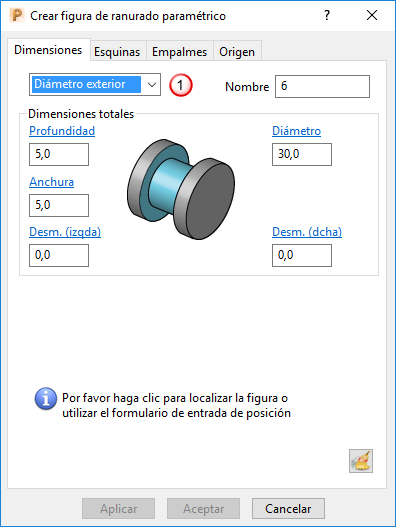

Nombre — Introduzca un nombre para la figura.
— Seleccione una opción de la lista para especificar el tipo de ranurado:
Profundidad — Introduzca la profundidad de corte del ranurado.
Diámetro — Introduzca el diámetro de la figura.
Anchura — Introduzca el ancho de la figura.
Desmoldeo (izqda) — Introduzca el ángulo de desmoldeo para el lateral izquierdo de la figura de ranurado.
Desmoldeo (dcha) — Introduzca el ángulo de desmoldeo para el lateral derecho de la figura de ranurado.
Espacio de trabajo — Seleccione el espacio de trabajo en el que está trabajando:
Valor Z — Introduzca un valor para especificar la posición de la figura a lo largo del eje Z con respecto al espacio de trabajo.
Restablecer — Haga clic en este botón para restablecer los parámetros de creación de la figura a sus valores por defecto.
