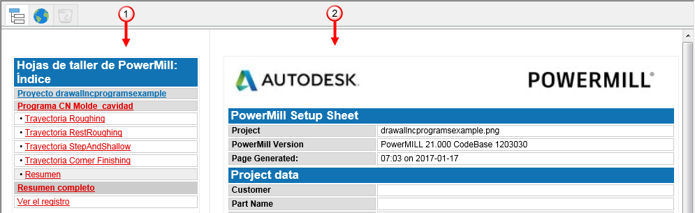

Cuando selecciona la opción de Vista previa en el menú contextual de Hojas de taller, PowerMill crea varios ficheros HTML temporales en la carpeta del proyecto, y abre la pestaña del PowerMill de PowerMill que recoge las hojas de taller creadas en dos zonas:
El marco de
Índice le permite desplazarse entre las hojas HTML generadas. Muestra el fichero Table-of-Contents.html, que PowerMill genera automáticamente. Los programas CN se enumeran en el orden en que aparecen en el Explorador y las trayectorias se enumeran en el orden en que aparecen en el programa CN correspondiente.
El marco de
Hojas de taller muestra la página HTML seleccionada en el marco Índice. Por defecto, se abre la página de título del proyecto.
