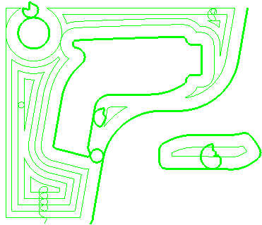

Por defecto, se dibuja la trayectoria estándar; sin embargo, al hacer clic en el botón de Dibujar Trayectoria compensada
se muestra la trayectoria compensada.
Los ejemplos muestran una trayectoria de desbaste de desfase creada con los distintos tipos de compensación por corte.
Sin compensación por corte — Esta trayectoria no ofrece compensación por corte. Dado que no hay ninguna trayectoria compensada, esta opción no está disponible y solo se puede dibujar la trayectoria estándar.
Dibujar trayectoria con compensación por desgaste — A esta trayectoria se le ha aplicado compensación por desgaste. Las áreas en las que se aplica la compensación de la herramienta aparecen en negrita.
Dibujar trayectoria con compensación por desgaste — Esta trayectoria tiene compensación por desgaste de herramienta aplicada, pero no es correcto. Las áreas con problemas son de color rojo. Las áreas donde la compensación de la herramienta de corte se aplica correctamente aparecen en negrita. En este caso, la trayectoria tiene enlaces y entradas/salidas que no son apropiadas y no hay ninguna área en negrita.
Dibujar trayectoria con compensación por radio total — Esta trayectoria tiene la compensación por herramienta de radio total aplicada. Las áreas en las que se aplica la compensación de la herramienta aparecen en negrita.
Dibujar trayectoria con compensación por radio total — Esta trayectoria tiene la compensación por herramienta de radio total aplicada, pero no es correcta. Las áreas con problemas son de color rojo. Las áreas donde la compensación de la herramienta de corte se aplica correctamente aparecen en negrita. En este caso, la trayectoria tiene enlaces y entradas/salidas que no son apropiadas y no hay ninguna área en negrita.
