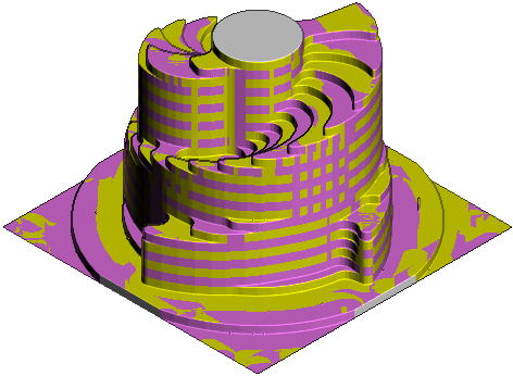

Utilice sombreado cinemático para visualizar una imagen en la que el sombreado depende de la dirección del eje de los movimientos de corte. Sombrea la pieza de un color cuando se mecaniza en una dirección positiva, y de otro color cuando se mueve en una dirección negativa. Es útil durante el mecanizado multiejes, ya que a menudo la inversión del eje deja marcas en la superficie. La inversión del eje depende de la máquina herramienta cargada. Utilice sombreado cinemático con una máquina herramienta.
Haga clic en la pestaña de Simulación > panel de ViewMill > Sombreado > Cinemático para abrir el cuadro de diálogo de Sombreado cinemático.

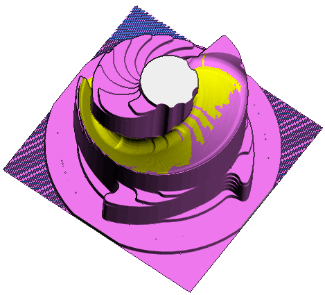

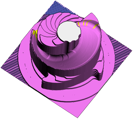

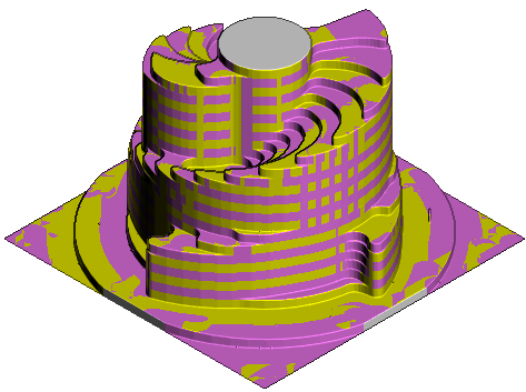

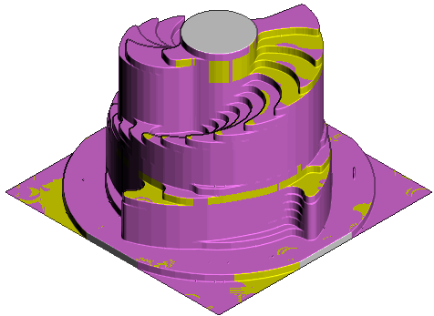

Se muestran los ejes de la máquina herramienta. Haga clic en el botón de un eje para ver los movimientos positivos y negativos:
