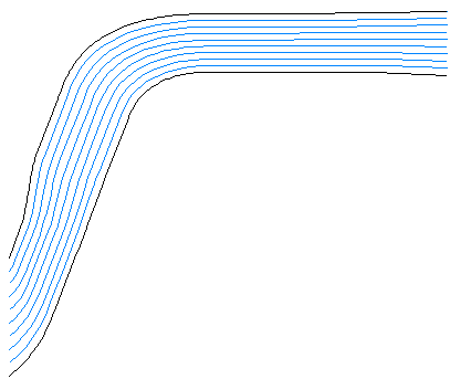

obtendrá el siguiente patrón si usa un paso lateral de 5:

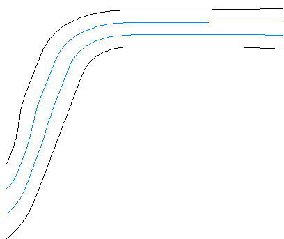

del siguiente si usa un paso lateral de 15:

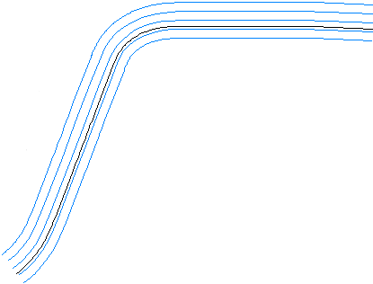

Una Distancia a izqda de 10 y una Distancia a dcha de 5 crean el siguiente patrón Longitudinal para una única curva:
