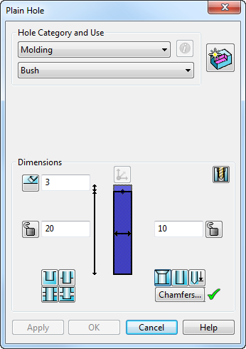

  1. Haga clic en la pestaña Sólido > panel Figura > Agujero.
    Se abre el cuadro de diálogo Agujero:

  4. Seleccione Mecanizado general (ISO) en la lista desplegable Categoría del agujero.
  5. Seleccione Roscado en la lista desplegable Utilizar.
  6. Seleccione Unified National Course en la lista desplegable Estándar.
  7. Seleccione 1/2 pulgada en la lista desplegable Tamaño.
  8. Escriba 0.5 en Determinar la profundidad de punteado.
  9. Haga clic en Chaflanes.
    Se abre el cuadro de diálogo Agujero de chaflán:
  10. Escriba 0.05 para establecer el tamaño del chaflán del agujero .
  11. Haga clic en el botón de Aceptar.
  12. Haga clic en el botón de Aplicar.

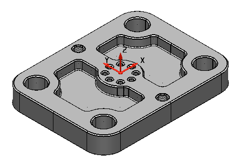

  16. Haga clic en un espacio vacío de la ventana de gráficos para deseleccionar el modelo.
    El modelo debe tener un aspecto similar al de la imagen siguiente:
