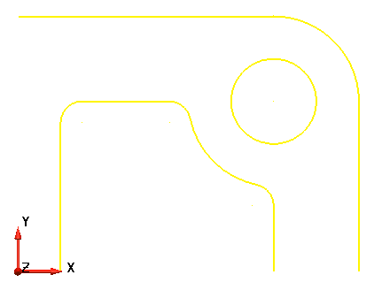

Si va a crear un modelo simétrico, puede que sea más práctico crear el contorno alámbrico de la mitad o de un cuarto del modelo y, a continuación, reflejar esa parte.
Para reflejar el contorno alámbrico de la placa:
  1. Haga clic en la pestaña de Inicio > panel Selección > Todos los elementos alámbricos.
    Todos los objetos alámbricos se seleccionan:

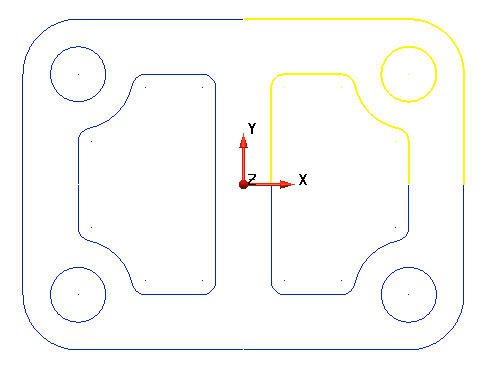

  2. Haga clic en la pestaña Edición > panel Transformar > Reflejar para abrir la barra de herramientas de Reflejar:
  3. Haga clic en el botón Crear varias copias de los elementos seleccionados .
    Se obtiene una vista previa de la operación de reflejo del modelo:
    Nota: Es posible que tenga que hacer clic en Redimensionar para ajustarse a la vista en la barra de herramientas de Vistas para ver la vista previa.
  4. Haga clic en el botón Aplicar para aceptar el reflejo.

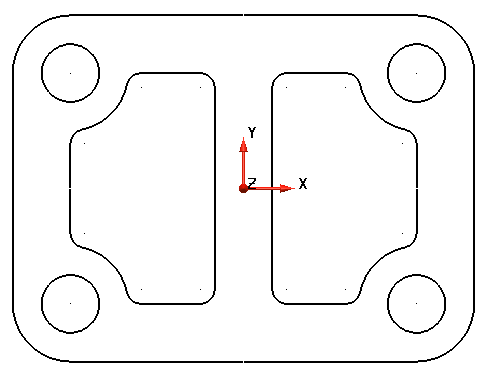

  5. Haga clic en el botón Cancelar para cerrar la barra de herramientas.
  6. Haga clic en un espacio vacío de la ventana de gráficos para deseleccionar el modelo.
    La geometría se refleja en los tres planos, tal como se muestra a continuación:
