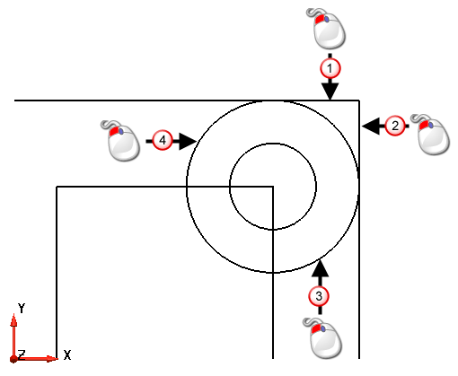

  2. Haga clic en las posiciones que se muestran a continuación:

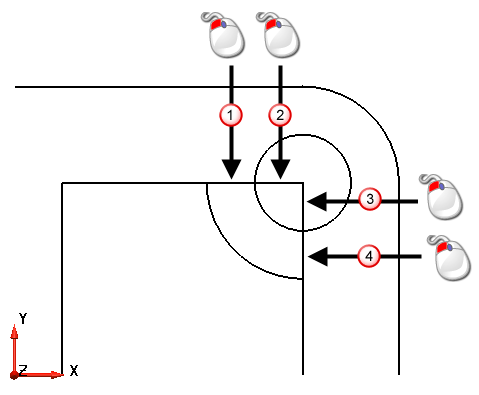

  3. Haga clic en las posiciones que se muestran a continuación:

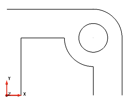

    Las líneas y los arcos se recortan, como se muestra a continuación:
