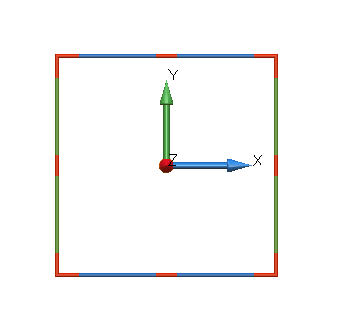

  3. Pulse la tecla de Intro.
    Se crea un plano de trabajo:
  4. Haga clic en cualquier lugar de la ventana de gráficos para deseleccionar el modelo.
