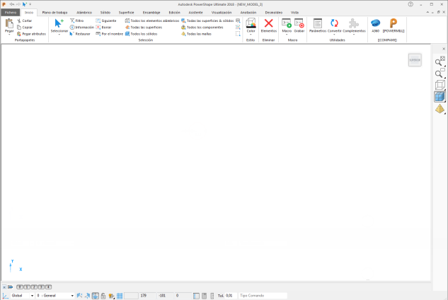

Inicio de PowerShape
Para iniciar PowerShape:
  1. En el menú de Inicio de Windows, haga clic en la entrada de Todos los programas o en la de Aplicaciones.
  2. Seleccione la carpeta Autodesk PowerShape.
  3. Seleccione Autodesk PowerShape.
Después de unos momentos, el programa se inicia. Se abre un modelo nuevo y vacío.
Esta es la ventana principal de PowerShape:
Consejo: También puede hacer doble clic en el icono de PowerShape de su escritorio para iniciar PowerShape.
